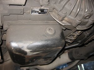

    Помогите и мне пожалуйста. У меня Ауди А6 94г Quattro двигатель 2.6 АКПП.У меня такая непонятка- щупа для измерения уровня масла. я не обнаружил (его нет). Забрался под машину- увидел поддон коробки, который крепится на 4 болтах под ключ на 10, дальше сливной 6игранный болт (снизу). и в поддоне со стороны водителя, наверное, заливное отверстие под ключ на 22, откручиваю и из отверстия начинает гнать масло, то есть уровень масла намного выше этого наверно заливного отверстия.Что мне делать где ошибка?

    ZF 4HP-18 у тебя коробка. Написано об этом на табличке (чёрного цвета) на корпусе АКПП.
    Ошибка в том, что проверять уровень нужно:
    1. В положении "P".
    2. Температура ATF должна быть 30-50 градусов. А ты проверял "на горячую", потому и "лишняя жидкость".
    Откручиваешь пробку и жидкость должна политься немного. Значит - всё путём!
