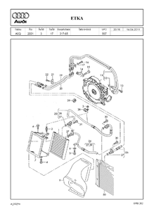

    Подскажите пожалуйста, а если поставить дополнительный радиатор на АКПП взамен конструкции с основным. Будет лучше или же только хуже?
    Летом коробас греется до 110-115 градусов в жару((

    Ставь,себе поставил два года назад,летом в жару +35 с включенным кондеем масло в акпп не перегревается.

    Audi A4/B6 1,8T АМВ 04г. quattro, АКП
    где брал радиатор если можно фотки установленного радиатора

    Брал на разборке,фоток к сожалению нет.Устанавливал с правой стороны под фарой.
    1)радиатор-4B0317021C
    25)трубка-4B0317824A
    24)трубка-4B0317823D
    7)подрамник-4B0203519
