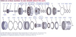

  20. dm_p
    dm_p Новичок
    28 сен 2006
    48
    Audi A6 Avant 2.4
    Может кто подскажет куда обратиться? Разобрали АКПП, а там несколько шестеренок и деталек в хлам. На картинке обведены кружком. Наверняка этого добра полно у того кто их ремонтирует - а новых нет. Машина в профиле - коробка 5ти ступенчатый типтрон. Кинул объяву в "куплю", но не факт что будет результат. Может кто нить продать или подскажите к кому обратиться? Сам не из Москвы, но есть кому забрать.
