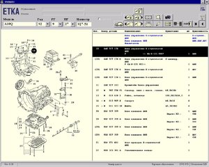

    код коробки какой?

    какой кузов у твоей тачки?

    нет. я имею ввиду индекс кузова
    так как я не могу найти твою тачку в ЕТКА
    это ауди80/90?

    номер 10 - блок АКПП
    сделай диакностику АКПП
