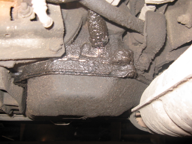

    Привет всем. Сопливится масло. Думается - замена прокладки нужна. Вопрос в том, что за датчик стоит и для чего? Не могу найти нигде за что он отвечает. Просто было бы приятно, если это датчик уровня масла и что либо зуммер либо лампа на панели дадут знать. Да и проверит его хотелось бы. Понятно что можно просто снять замкнуть и т.д. но пугает, то что вдруг эти проводочки на мозги идут, страшно попалить. Да и еще - везде пишут что у АКПП мозги отдельные есть, а где они?

    Картинка в 304 посте. Нужно менять прокладку. По коду 097 321 370 есть аналоги. У SCT написано "Фильтр КП" на картинке фильтр и прокладка. Брать вместе с фильтром? И подскажите ветку с подробным описанием замены этого фильтра, есть ли такие нибудь хитрости или камни подводные? Не будит ли мешать труба?Масло менять. Масло сейчас ZIC DEXRON II. Что посоветуете, его же залить или другое какое. И все ли вылется масло при снятии поддона? Если не все то как выгнать остальное? как я читал мешать их категорически не советуют.
