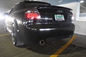

    Поменял тоже заднюю оптику поставил как картинке. Теперь при включенных габаритах и ближнем свете и включении света тормоза, на боровом компьютере появляется ошибка, а когда не вкл. габариты ошибка не появляется. В чем прикол? Как решить данную проблему!

    дело в том, что данные фары для европейских авто,
    а в задних фарах у А4 из Европы нет одного бокового габарита...
    вот электрика его и ищет)
    * слышал, что решают данную проблему неким колхозным способом:
    на один из проводов вешают дополнительную маленькую лампу...
    ну или реостат, какой-нибудь... не реостат греться будет всё время)

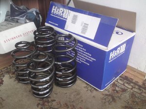

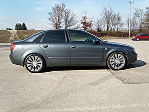

    Вот наконец и "посадил" её.
    Пружины спорт H&R 35/35. Аммо не менял, так как они допускают занижение 35мм.
    Подвеска было спорт с завода, довольно жёсткая, но надо было ниже. Выбирал долго, критерии чтоб ни мягко и не как на трамвае. Занижение под арку. Почитал отзывы, фото. Купил, получил, поставили с корешом.
    Жёстче на стала. Упала зад см на 2, перед около 3. По сравнению что было (-20мм) от стандартной спорт подвески Ауди.
    Управляемость конечно улучшилась из-за более низкого центра тяжести. С повороты залетает)
    Всё ок!
