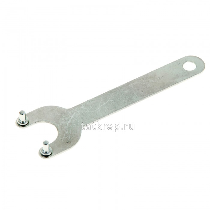

    Или же ключ от маленькой болгарки так же справляется с вкручиванием цилиндров.
  20. oko-63
    oko-63 Живу я здесь
    3 мар 2008
    3.611
    100/4A 2.8 AAH 92г
    Да, справляется. Его отдельно от болгарки можно купить?
