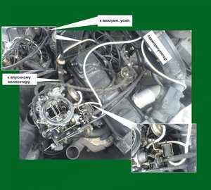

    Audi 80/b3, серебристая, 1.8S, SF, 1988г., карбюратор, диски R14 (СКАД "Калисто"), противотуманки заводом врезаны в радиат.решетку, люк мех.(еще немного и эл)
    ну вот как у меня...

    На рисунке у тебя отсутствует заглушка на э/м клапане. Роль её я не знаю, но должна быть. Может кто скажет для чего она служит?

    Сегодня обратил внимание, что на заглушенном авто, заслонка "Зима-лето" открыта. Так должно быть или нет? Ведь когда терморегулятор перекроет подачу разряжения от карба, разряжение от терморегулятора до заслонки останется, и она не закроется. Может я чего не уловил в их работе. Кто может, поясните пожалуйста. Буду очень признателен. Авто взял не давно, а знать хочется всё. Спасибо.

    От мусора защищает.

    Если термо клапан откроется то заслонка вернется в нормальное положение.

    Всё, догнал. Я думал, что он перекрывает, а он разъединяет. Тогда да, воздух на клапан пойдёт, и он закроется. Спасибо.

    Он кстати хитрый этот колпачек, он воздух должен пропускать иначе при включении клапана диафрагма которой он (клапан) управляет не отпустится.
