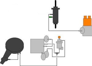

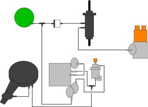

    Сегодня получил по инету вакуумную схему на Keihin-II от Дмитрия http://dinamitry.eniko.ru/ Почти во всём разобрался кроме зелёного мячика. У кого-нибудь есть этот мячик на Audi 80 RU? И что за вакуумник, к которому идёт шланг от этого шарика.

    Зелёный мячик это просто гермитичная полость,типа вакуумный аккамулятор.Сантиметров 10 в диаметре.

    ansko, у keihin-II этого мячика нет

    +1 у маго на SF тоже без мячей...
    надеюсь все же соберусь с фотоаппаратом схем своих сделать снимки, заодно и почищу...)))

    Вопрос не про мячик, а про есть он на Audi 80 RU с карбюратором Keihin-II или нет. И что за вакуумник с ним соединён. Схему я всё таки от Дмитрия получил, а не от обыкновенного автолюбителя. Моё предположение, что это может быть автомат холодного пуска авто, в которых нет ручного подсоса. У меня трос подсоса есть и этого вакуумника на карбе нет. Просто хочется до конча разобраться, чтобы кто зашёл на эту ветку, видели полную картину по этому карбу для всех модификаций. Почему так датошно всё распрашиваю, потому что в пятницу еду к мастеру. Он мне прошлый раз тоже рассказывал про две трубки отходящие от клапана на вакуумной трубке от усилителя тормозов. А по идее должна идти только одна трубка от этого клапана на вакуумник трамблёра.
    Предлагаю всё таки разложить всё по полочкам в этом вопросе.

    Чтобы поставить точку зеленого мячика на двигателе RU KeihinII, достаточно посмотреть фото на странице dinamitry (как раз разобран карб от двигателя RU) - http://dinamitry.eniko.ru/mas/reports/keihinII_a80.htm вакуумник не наблюдается.

    на первом кейхине он, на первом...скока вторых видел - нема его, шарика этого, - на вакуумном 4-вернике "впускной-вауумный усилитель тормозов-вакуумник трамблера - шарик" на шарик заглушка стоит, ... а на первом вот он -

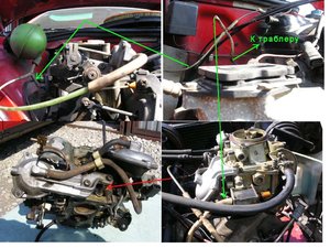

    Был сегодня у мастера.
    Соединил шланги он по своему. Почему, расскажу потом, сейчас убегаю на работу. Схема шлангов прилагается.
    Машина просто прёт.
    У кого так?

    Не вижу принципиальной разницы. Карб не должен изменить работу в случае перехода от одной схемы к другой.

    А у вас так или как на этой схемке?

    Поделитесь опытом. Как вы в конечном итоге сделали? Последнюю схемку я видел на авто, у которого вакуумные шланги не трогали. Но мастер сказал, что его схема лучше. Говорит, если надо, сам переделаешь. Я с ним спорить не стал.

    Судя по названию рисунка, эта схемка на Keihin-I. Я сразу не обратил внимание на название. Извиняюсь.
