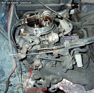

    Подскажите пожалуйста, что это за винт такой?
    Не так давно правильно установил шланги вакуумной системы, теперь при выжатом сцеплении при езде, обороты 1800-2000 держатся около 5-7 секунд, ужасно раздражает. Я нашел только 3 винта: количеств, качества, и винт повышения оборотов ХХ при прогреве.
  11. Hex
    Hex Участник форума
    7 апр 2007
    358
    Audi 80
    Отметил этот винт красной стрелкой на рис. Чтобы уменьшить время задержки немного поверни винт против часовой.
      48,3 КБ
      2.803

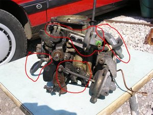

  17. wol80
    wol80 Завсегдатай
    26 июл 2007
    709
    Audi 80/b3, серебристая, 1.8S, SF, 1988г., карбюратор, диски R14 (СКАД "Калисто"), противотуманки заводом врезаны в радиат.решетку, люк мех.(еще немного и эл)
    если не можешь номер глянуть - поробуй внешне...
    на рис. 1 - кейхин 1
    на рис. 2 - кейхин 2
    на рисунке с кейхин 1 -линиями выделил характерные внешние отличия...
      80,7 КБ
      2.159
      48,3 КБ
      1.712
