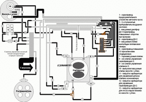

    У кого есть? Хочу свериться со своими трубками. Ещё лучше, если есть фото подкапотного с разных ракурсов.
    на сайте (с)dinamitry так таковой схемы нет, есть только фото с трубками на воздушный фильтр и клапан, мне нужна вся схема
    PS> даже в ETKA схема только для Keihin-1 :(

    Эту схему видел?

    DmitryZ, спасибо!
    есть сомнения :)

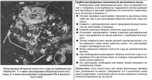

    Фоток пока нет. Настраивал ХХ и CO по мануалу без прибора(грубая настройка, см.фото), вобщем после этого ТО прошел сам, значит выхлоп в норме.
    если ты про схему задержки ХХ, то вращал винт так, чтобы обороты на 1800-1900 держались около 1 секунды.

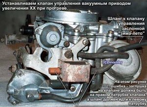

    wol80, но для начала советую посмотреть все резиновые и тканевые шланги, у себя все сменил на белые силиконовые (от трамблера ВАЗа, цена в районе 40 руб за 80 см). После чего этот вакуумник и электроклапан заработали. Так же обнаружил, что рычаг от вакуумника 2 дросельной заслонки просто висел в воздухе, соединил, авто поперло :)
    Вакуумные шланги сделал как у (c)dinamitry (см. фото).
    Вот ещё что нашел по задержке ХХ:

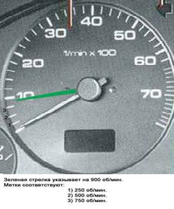

    у тебя кстати на хх - на какой риске тахометра стрелка оборотов?

    Вот на этой (см.фото).
    фотошоп рулит! :)
