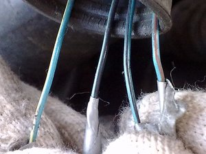

    Извеняюсь что долго не мог ответить меня не было просто в городе в командировке был я сделал фотографии сегодня!!!

  3. Engineer
    Engineer Старожил
    25 сен 2003
    13.295
    Сделана в Баварии
    Опиши-ка словами цвета, есть сомнения.
  4. Zaichikov
    Zaichikov Участник форума
    21 май 2014
    167
    90/b3 2.3 quattro
    Голубо желтый..голубо черных 2 и глубо коричневый!
  5. Engineer
    Engineer Старожил
    25 сен 2003
    13.295
    Сделана в Баварии
    Кондиционер есть?

  7. Engineer
    Engineer Старожил
    25 сен 2003
    13.295
    Сделана в Баварии
    тогда не знаю. Все схемы на безкондейную машину попадались. А в твоем варианте один контакт с кондеем как-то связан.
    В принципе, можешь строительным феном датчик прогреть и тестером увидишь, какие контакты на мозги, какие на лампу. Оставшийся один-на кондей.

  12. Zaichikov
    21 май 2014
    167
    90/b3 2.3 quattro
    У меня два этих рровада черно голубой и голубо черный дают по 12 в а те 2 по 10 в. Не могу понять не чег:):):)
  13. Engineer
    Engineer Старожил
    25 сен 2003
    13.295
    Сделана в Баварии
    Смотри:
    1. На приборку нужно подать напругу, зависящую от Т.
    2.На лампу перегрева подать либо ноль, либо 12Вольт.
    +Нужен один провод для отсчета напряжения, обычно "земля", относительно чего меряют.
    3. На кондей подают выкл сигнал, это будет последий провод.

  15. Zaichikov
    21 май 2014
    167
    90/b3 2.3 quattro
    походу надо менять датчик сам)))
    Спасибо большое вам за помощь очень помогли!

  17. Zaichikov
    21 май 2014
    167
    90/b3 2.3 quattro
    Ну не знаю вроде все верно подключил и тампература выше 50 не поднимается! Скорее всего датчик кидаю коричнево черный на корпус показомитер показывает 120

  20. Zaichikov
    21 май 2014
    167
    90/b3 2.3 quattro
    Заказал датчик температуры поспавлю подключу и скажу что да как потому что все варианты попробывал не алле датчик:)показомитер рабочий!
