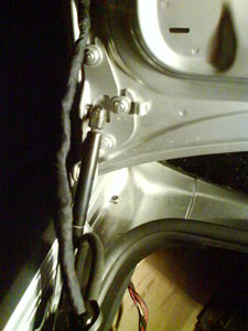

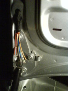

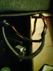

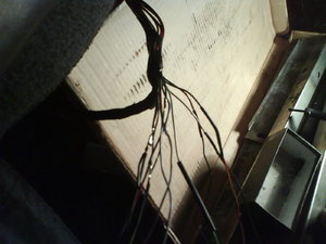

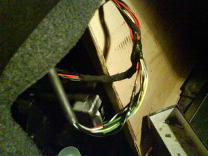

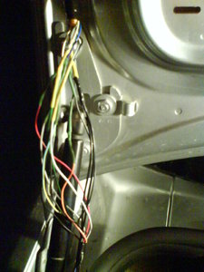

    Итак, попробую описать. Крышку багажника и кузов соединяет жгут проводов заправленный в резиновопластиковую трубку (шланг-чехол), которая на концах имеет соответствующие отливы для крепления в отверствиях кузова и кршки багажника. Жгут этот крепится к одному из элементов петли крышки багажника посредством пластиковой крышки-накладки. Вот в месте выхода жгута из под этой накладки обычно и происходит переламывание проводов. Там вероятно самый больщой изгиб происходит. Изоляция проводов на холоде дубеет, крышку багажника открываем-закрываем, изоляция с проводов слазиет, провода начинают изгибаться в месте отсутствия изоляции, потом переламываются, замыкать могут, ну отсюда соответствующие последствия - пропадания подсветки багажника, клацанье замка при открывании/закрывании крышки багажника, пропадание подсветки номерного знака. Видел я и изломы на самом резиновом чехле жгута - тут сразу влага в проводку и в багажник........
    Когда я стал обращать внимание на пропадающую подсветку багажника на своем авто, потом пропала подсветка номера, сразу же стал клацать замок багажника при открывании/закрывании багажника - все как-то лавинообразно произошло. Решил разобрать и сделать (благо опыт есть - делал это на А4 8Е).
    1. Снял накладку на петлю и освободил жгут проводов
    2. Снял обшивку крышки багажника.
    3. Отсоеденил все разъемы проводки крышки багажника от лампочек, концевиков и т.д., отклипсовал крепления жгута от крышки багажника.
    4.Открыл левую нишу багажника и освободил ее - вытащил инструмент, чейнджер трогать не стал.
    5. Отклипсовал жгут крышки багажника в левой нише багажника от кузова - для возможности манипулирования им.
    6. Вытащил шланг-чехол жгута из крышки багажника вместе с проводами - целиком не обязательно, достаточно на 30-50 см.
    7. Протвоположный конгец шланга-чехла жгута "провалил" в кузов, в багажник и немного протащил его на свет божий через левую нишу багажника.
    8. Заметил на жгуте место где заканчивался шланг-чехол в нише багажника замерив расстояние от ближайшей на жгуте "развилки" проводов.
    9. Отступив немного от окончания шланга-чехла со стороны крышки багажника в соторону самой крышки обрезал провода (или по одному резать или клемму снять)
    10. Стянул шланг-чехол со жгута и увидел несколько уже оголенных проводов и пару оборвавшихся.....
    11. Подготовил подходящие по сечению и длине провода (благо остатков от установленных в свое время сигналок было много :D), и начал по одному менять провода отрезая их со стороны багажника в месте между замеченным окончанием шланга-чехла и ближайшей "развилкой" в нише багажника. То есть в самом шланге-чехле не должно быть никаких соединений!!! Соединения пропаивал и термоусадкой изолировал.
    12. На замененные провода одел шланг-чехол (сталька-протяжка хорошо помагает) и заправил соответствующий отлив в отверстие кузова проема багажника.
    13. Также соеденил новые провода с проводами крышки багажника. Ну ессно, изолентой матерчатой немецкой все обмотал.
    14 Оставшийся конец жгута заправил в отверстие крышки багажника и подсоеденил все обратно уложив и закрепив жгут на старые места.
    Извиняюсь за фотки - телефоном делал.

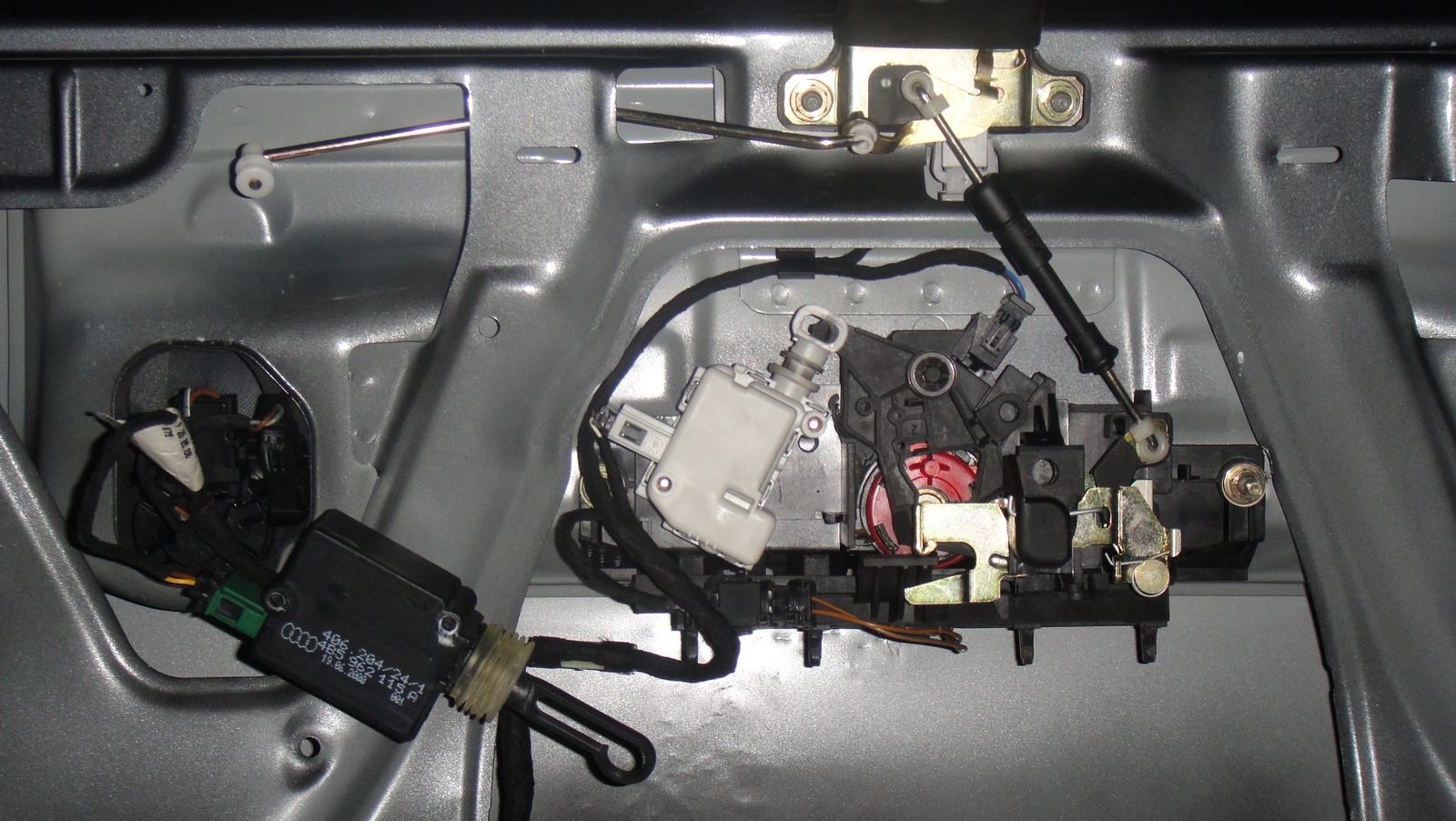

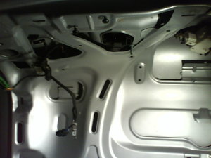

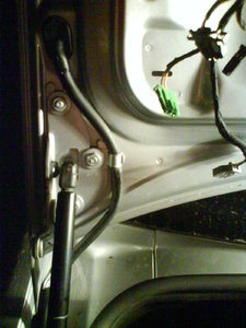

    Я так давно занялся разборкой багажника... года пол назад ещё, что куда-то посеял крепёж моторчика с зелёным разъёмом на фото...
    Если вдруг кому-то не трудно будет... сделайте фото этой конструкции в сборе, а то непомню как он даже располагался. И пришлите размеры этого крепежа... буду делать сам.
    Заранее большое спасибище!
    З.Ы. Во вторник выезжаю в Питер... на совсем... из Волгодонска, Ростовская-на-Дону область... поэтому активизировался так в плане ремонта своей Верной Помощницы!

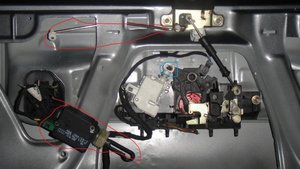

    Вот что нарыл в безобразной ,точнее не получается ..

    P.S. На фото видна площадка крепления в верхнем левом углу ...
  14. Sebos
    Sebos Новичок
    5 дек 2009
    55
    Audi A6 (4B,C5) 2.4 V6 2000г.
    Правильно ли я понял, что моторчик должен быть в этом месте:
    А как крепить туда? Просто Винтом и гайкой? или более продуманная конструкция была?
  15. Карп
    Карп Старожил
    28 сен 2007
    10.122
    Пассат Б3

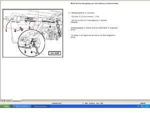

    Обрати внимание на сервопривод белого цвета с обратной стороны .. Он крепится саморезами ,как и описываемый ,в ЭЛЬЗЕ то-же показаны саморезы ,если в сервоприводе втулок под резьбу нет он крепится саморезами ..
  16. Sebos
    Sebos Новичок
    5 дек 2009
    55
    Спасибище за помощь! :beer:
    Как обычно "не так страшен чёрт как его молюют" - подобрал саморезы, прикрутил сервопривод и наконец-то собрал всю конструкцию! :rock:
