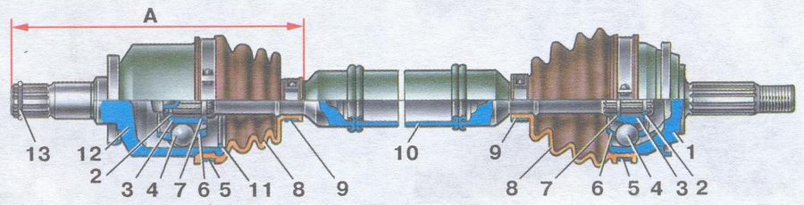

    смотрим на "другие автомобили"
    "канавок" в сепараторе не наблюдаю.
    ps: может, стоит сперва "гранату снять"?

    Ну пусть не канавка, а фаска, от геометрии которой зависит, насколько легко вытаскивается вал со стопором, суть-то от этого не меняется.
