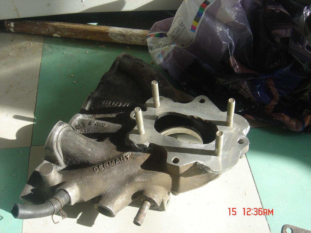

    самый лучший вариант)))просто если не жалко родного,то можно и на родном так наварить))):umnik:

    я наваривал на другом тк надо было на чем то ездить. как потом выяснилось родной коллектор злее

    мм, стальные шпильки в алюминьевый коллектор? нормально вваривается, без проставок?

    сделано не так. наварено аргоном доп. мясо на коллекторе и просверлены нов. дыры и нарезана резьба. шпильки просто вкручены.

    купил коллектор 600р, ищу аргон, мож кто знает где проварят?

    у меня маза закончилась. может там где диски варят спросить...

    после наварки плоскость равняли? меня тут перепугали, что плоскость поведет, придется ровнять:smile8:
