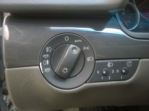

  3. ARTEL
    ARTEL Новичок
    25 июн 2010
    85
    Краснодарский край
    Q5 2.0 stron 2010; A4 1.8 2010
    Смотри.

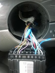

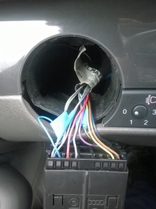

    я понимаю конечно все.... но зрение тебе, все ж лечить то надо!
    найди отличия!

    не помогли... потому что ты не захотел свой мозг включить ( в тему, день 1апреля или как он там в народе... день дурака)... а Саша, разжувал тебе всё, схему нарисовал и сглотнул за тебя.
    зы: так что там по фото.... проводочек есть или заднию включишь опять?

    Отличий не вижу... Как и бело/синего провода:nod:

    согласен на отблеск вспышки.
    синий то есть? тестер то есть? руки все норма... или?

    На синем все время сидит +, даже при выключенном зажигании. Перечитай пост№11. На переключателе НЕТ провода который идет непосредственно на габарит. Так что твои намеки на "криворукость, слепоту и не умение пользоваться тестером" не о чем.

    слышь ты, ровнорукий, не умеющийпользоватьсятестером..... я не намекаю..... ткни при вкл зажигании и повернутой крутилкой в серый и будешь приятно удивлён :D
    зы: теперь сравни время работы для снятия защиты над педалями, подлезания в три погибели к j519 и..... вытаскивание крутилки на себя! дерзай :lol:

    Мне нужен провод НЕПОСРЕДСТВЕННО идущий на габарит. А не серый с синей полосой(о котором ты упомянул) управляющий "ключами", в J512, которые дают напругу на габариты непосредственно.
    Все ,Юра, давай заканчивать эту бессмыслицу, все равно каждый останется при своем мнении, а со стороны и так все понятно.
