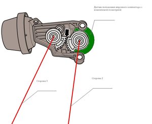

    Ох ! Искал долго . Короче из GFS :
    При неработающем двигателе мембранный механизм вакуумного регулятора переключателя регистров впускного коллектора находится в исходном положении.
    При запуске двигателя производится втягивание мембранного механизма вакуумного регулятора переключателя регистров впускного коллектора (смотровое
    отверстие).
    Это означает, что впускной коллектор переключается с короткого впускного канала (положение повышенной мощности) на длинный впускной канал (положение
    крутящего момента) при запуске двигателя.
    При движении автомобиля (скорость выше 3 км/ч) мембранный механизм вакуумного регулятора переключателя регистров впускного коллектора примерно при
    4100 об/мин возвращается в положение покоя.
    Это значит, что впускной коллектор снова переключается с длинного впускного канала (положение крутящего момента) на короткий (положение мощности).
    Если частота вращения снова опускается ниже 4100 об/мин, то происходит обратное переключение на длинный впускной канал .
    Посмотреть это можно в 095,096,097 группах измерений . Также в 096 группе Базовых установок можно провести тест этой системы .
    Ну а по сабжу особо чего в движении имхо чувствовать не будешь ,но то что там неисправность факт .
    Дальше если лезть то надо проверять тупо заслонку и ее привод .

    Ну и вот еще док по всему хозяйству , там кстати внизу как должны быть зубцы на приводе .

    Вчера утром, через час после старта, в движении, лампочка погасла:D
    Сегодня через пятнадцать минут после старта загорелась опять:cry:
  13. Polnyipipetc
    Polnyipipetc Новичок
    28 мар 2009
    2
    Audi A4/8E2 B6 1.8Tquattro 04г. 170 коней
    Всем здравствуйте!У меня А4 1.8Т кватро 170 л.с. двиг АМB 2004г.USA. Нужна помощь,совет кто чем помогите плиз.
    У меня накрылось сразу три катушки зажигания.Поскольку поблизости в магазине(был не в Москве) были только неоригинальные пришлось купить и после замены загорелся чек энжин,машина начала вибрировать-на холодном движке прилично,прогреется- чуть меньше. Чек горит постоянно.А через некоторое время загорелся значек аэрбэга.Подскажите где найти хорошую диагностику?Или может кто Вагом сможет продиагностировать?Я живу на Дмитровском шоссе-может есть кто в этих краях?Откликнитесь кому не безразлично плиз,заранее благодарен.
  14. Алекс Большой
    Алекс Большой Завсегдатай
    6 ноя 2007
    870
    e71, w207
    подключил шнур
    теперь она неоткрывалась:rofl:
    Адрес 01: Электроника двигателя
    Номер Блока Управления: 4F1 910 559
    Компонент и/или версия: 3.2l V6 FSI 0020
    Кодировка: 01050003190F0120
    Код мастерской: WSC 02325
    2 Найдены неисправности:
    18438 - Intake Manifold Flap; Bank 1: Stuck Closed
    P2006 - 000 - - - Непостоянно - Индикатор неисправности ВКЛ
    Стоп-кадр:
    Статус неисправности: 10100001
    Приоритет неисправности: 4
    Частота неисправности: 68
    Сброс счетчика: 153
    Пробег: 96289 km
    Отсчет времени: 0
    Дата: 2009.12.24
    Время: 18:23:41
    Стоп-кадр:
    Об/мин: 2016 /min
    Возд. масса: 376.1 мг / ул
    Температура: 105.0°C
    Частичн. нагр
    Напряжение: 2.500 V
    Скорость: 43.0 km/h
    18010 - Power Supply Terminal 30: Voltage too Low
    P1602 - 000 - - - Непостоянно
    Стоп-кадр:
    Статус неисправности: 00011000
    Приоритет неисправности: 2
    Частота неисправности: 1
    Сброс счетчика: 0
    Пробег: 0 km
    Отсчет времени: 0
    Стоп-кадр:
    Об/мин: 0 /min
    Возд. масса: 0.0 мг / ул
    Температура: -48.0°C
    Выкл. двиг.
    Нагрузка: 0.0 %
    Скорость: 0.0 km/h
    Готовность: 0000 0000
  15. Алекс Большой
    6 ноя 2007
    870
    e71, w207
    опять 3 раза не открылась
    походу дело в холоде:uhoh:
    в гараже никакх ошибок как ни газуй!
    итак подподозрением :very_cool:
    1) в вакуумные трубки попала влага и замерзает перекрывая трубку
    2) эл. мг. клапан управляющий вакуумным исполнительным механизмом - замерзает смазка
    3) замерзает сам вакуумный механизм
    4) иное:shock:
    А вы что думаете?:confused:
  16. melkon
    melkon Суровый диагност
    21 сен 2005
    27.089
    Touareg CR 3.0TDI
    ИМХО - разобрать, проверить, смазать... Авось поможет . Это если речь о заслонке .
  17. Алекс Большой
    6 ноя 2007
    870
    e71, w207
    +1 подподает под 4) иноеthere
  18. Алекс Большой
    6 ноя 2007
    870
    e71, w207
    а проверить то как ведь гараже все нормально:smile42:
  19. melkon
    21 сен 2005
    27.089
    Touareg CR 3.0TDI
    Кстати может и конденсат подмерзает в шлангах/клапанах ...ВэДехой туда брызнуть может .
  20. Алекс Большой
    6 ноя 2007
    870
    e71, w207
    ну это будет не легко:hospital:
    а вода куда денется?:shock:
