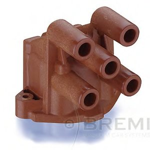

    бэхамуха. крышка трамблера на мотор ACE -1300р, ждать до МЕСЯЦА! У кого какие мысли есть?
  10. Veha
    Veha Участник форума
    22 янв 2012
    437
    100C4 2.0E ACE 93г
    У нас с этими крышками такая же фигня, поэтому заказывать и ждать. Поставили бы этот движок поперек как у фольцов, было бы на много легче с запчастями. Я как вспомню как искал по всем разборкам Украины выпускной коллектор. Короче, есть в наших движках экслюзивные детальки.
  11. Artur_79
    Artur_79 Старожил
    11 фев 2010
    5.971
    Курская обл.
    A100/ACE
    а в чем засада, что мешает обычную поставить? я сам не лазил, не видел. может обычную как то переделать можно..
  12. Veha
    22 янв 2012
    437
    100C4 2.0E ACE 93г
    Обычная крышка не влезет, вернее, сама крышка может и влезет, а с проводами нет. На наши двигатели надо такая:
  13. Artur_79
    Artur_79 Старожил
    11 фев 2010
    5.971
    Курская обл.
    A100/ACE
    да я то знаю, какая нужна :) мне ее цена и срок поставки не нравятся :) даже не знаю,что больше.
  14. Veha
    22 янв 2012
    437
    100C4 2.0E ACE 93г
    Тут еще один момент: кроме того, что обычная не влезен с проводами, еще и обычные крышки защелкиваются на трамблере, а наша прикручивается болтами. Столкнулся я еще с одной проблемой, объяснение которой я так и не нашел. Для замены рулевой рейки снимал впускной коллектор, трамблер и т.д., что мешало. Так вот, заглянув под крышку трамблера бросилось в глаза состояние углеродного контактного стержня и центрального контакта бегунка, на них были глубокие раковины. Сделав измерения штангелем, был сильно удивлен, стержень не доставал до бегунка на 3мм (!). А двигатель работал без проблем. Трамблер родной, бегунок родной, а вот крышка трамблера Facet (вроде как Италия). Заказал я Beru. Делаю измерения и выясняю, что стержень только касается бегунка, а ведь должен еще и утопиться миллиметра на 3-4. Тогда я срываю бегунок (он еще был на клей посажен) и насаживаю его на 3мм выше и тоже на клей. Сколько не крутил трамблер с крышкой, так и не врубился почему такое несоответствие в уровнях. А покупать еще и бошевскую крышку жаба задушила больше 100 баксов выбрасывать.
