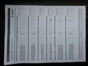

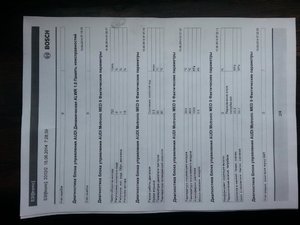

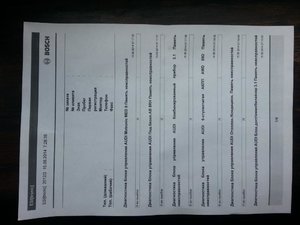

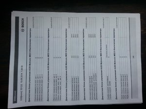

    Прошу помощь в поиске проблемы "троящего" двигуна.
    Симптомы: "заметная" вибрация двигателя в положении "Р", "еле заметная" в положении "D" когда стоишь. На ходу ничего не заметно, тяга - в норме.
    Свечи, катушки, 3 форсунки из 8 - новые.
    В сервисе сказали что причина - льющие форсунки 2,7,8.
    Плюс ко всему диагностика показала непостоянность оборотов холостого хода 680-720, наличие масла на резьбах свеч, и явный запах бензина после выхлопа (особенно после старта).
    Прилагаю сервисный отчет.

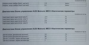

    Уменьшу вопрос,
    1. показания напряжения лямбда зондов сильно разнятся, Банк 1, датчик 1 показывает - 1,5 вольт
    Банк 1, датчик 2 показывает 0,1 вольт
    Есть ли здесь ошибка???
    2. Датчики положения дроссельной заслонки тоже имеют разные показания. см картинку 12 и 88 %
    Комрады, может у кого сохранились диагностика такого моторов, или возможность подключить и посмотреть с помощью шнурка, гляньте если не трудно для сравнения.
    И еще, если кто знает приемлимые параметры для выше описсанных узлов, огласите пожалуйста.
    Буду очень признателен.
    Нет здесь ошибки, так и должно быть....
