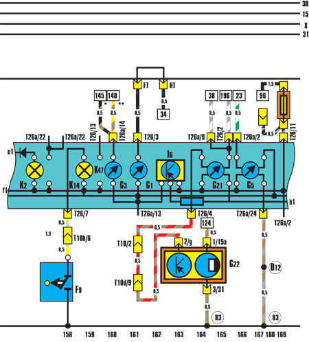

    Световой провод подключил. А насчет выхода от спидометра можно подробнее? Как он хоть выглядит?
  9. Woffka
    Woffka Старожил
    9 апр 2011
    12.527
    Казахстан
    A80 B4 ABT 2.0 92г

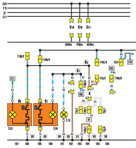

    Бело-синий провод. Он есть на твоей первой схеме. Сверху над ни квадрат с числом 165 - это число означает точку над массовым проводом где находится его продолжение.
    Поясняю: снизу схемы идет линия массы с пронумерованными точками.
    Вот твоя схема с первой страницы -
    Число 165 в квадратике расположено над точкой массы с числом 196, запоминаешь это число.
    Ищешь ту часть схемы, где на линии массы стоит число 165 (это часть схемы приборки) -
    Поднимаешь вертикальную линию от числа 165 - и попадаешь на квадратик с числом 196, которое ты запомнил. Это и есть продолжение провода.
    Если теперь проверить, куда идет провод с числом 196 от приборки - попадешь как раз на квадрат
    с числом 165.
    Вот так и читаются схемы ауди. ))))

    Сложно))) т.е нужно запитываться от фишки с проводом под номером 196?

    Проще запитаться от коричневого 10-контактного разъема под рулевой колонкой.
    8 пин этого разъема - и есть то самое, что тебе надо.
    Снимаешь полочку под рулем - и в дамках. )))
    Зы. Учись читать схемы. На первой схеме указан этот разъем, а в аннотации к схеме сказано, где он находится. Под рулевой колонкой все фишки цветные - не ошибешься.

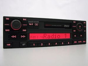

    Короче, дело сугубо каждого.Буду ставить майфуну seat scala, ибо аудюшных у нас днем с огнем не найдешь. А сеатовская вроде гуд вписывается, и подсветка красная)))

    Ставить магнитолу с кассетником в 21 веке... :uhoh:

    Юсб или аукс никто не отменял)))) тем более магнитола кассетная копеечная)))
