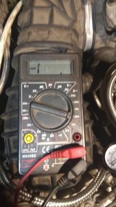

    В общем системное 6.3, в нижней 5.2, при включеном зажигании 4. Давление в стенку с насоса 8,5. Попробовал замерить токи на эгрд, что-то не адекватное творится, на 200ma - 1, пробовал мерить по всякому, отклик по давлению появляется на 2000. при нагреве до 60 градусов появляются такие токи. На замене 10A показывает 100ma . Стал сомневаться в тестер, попробую другой отпишу

    Переключи мультиметр 200m

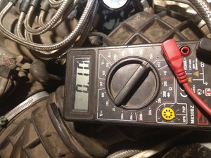

    На 200ma стоит на единице. произвёл замеры на другом тестере, при повороте ключа показывает 100ma, при работе стоит в нуле при резкой прогазовке поднимается до 68ma все на температуре в 60, позже попробую на холодную.

    При вкл. Зажигания должно показывать 100m с знаком +

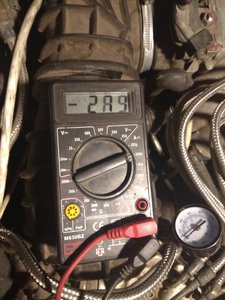

    вот так работает эгрд сейчас, обратите внимание на показания в нижней камере

    А как подключён мульт?

    Судя по видео, неправильно. Красный провод должен быть в верхнем отверстии.

    В среднем. Верхнее для больших токов.
    ЗЫ: Предел 200мА и ниже часто в тестерах выгорает при неправильном измерении тока, с не возможностью восстановления тестера, и показывает погоду на Марсе.

    Мультиметр подключен в разрыв, только что-то не пойму про какой верхний и три вы говорите. На ЭГРД двухконтактрый разъём расположеный горизонтали но, и при изменении провода будет меняться полярность(вроде как)

    Я говорю о разъёмах на мультиметре, о них разговор был.
    Вот так правильно:

    На видосе я переключал по всякому, специально чтобы не возникало вопросов, а останавливаться на тех моментах, где есть подвижки хоть какието

    Мультиметр мёртв на ma))
    Пришлось отталкиваться от напряжения, ситуация такая:
    Холодная при запуске 990mv-53ma запуск тяжеловат(примерно 3с)
    Быстро падает до 240mv-12ma
    При температуре примерно 40- 7,5ma
    К 50 минус 7,5ma движок начинает работать не ровно, начинают плавать обороты и может заглохнет.
    При - 10.5ma глохнет точно, если не поддерживать газом
    По лямбде смесь богатая, но в пределах работы.
    Добавил по СО стала работать ровно на прогретом, показания минус 10.5ma(и похоже уперлись) по лямбде смесь богатая в упоре. Заводится хорошо
    В нижней камере давление 5.8 работает ровно

    Ток с ЭГРД сюда дайте.
    На ХХ
    И на оборотах ( в районе 2000 оборотов)
    Тогда не только мысли будут. Но и совет.

    Все токи в посте выше даны на хх
    При 2000 с - 10 поднимается до - 7,5
