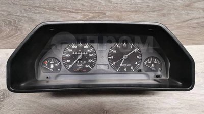

    Это надо решать. Т.к в термостате значит тоже воды нет, и как он будет её проверять что бы включать радиатор. Я на ней езжу, ниразу ещё не включался вентилятор, хотя может это и из за того что на улице не тепло. В общем в любом случае у меня на панели нет температуры, у меня топливо, скорость, часы, и экономайзер который не работает. В общем подскажите кто что знает

  18. zhenek7108
    zhenek7108 Старожил
    16 дек 2010
    5.544
    1.8
    А это по твоему что, рядом с часами
  19. Audilover2
    Audilover2 Новичок
    25 янв 2024
    20
    Audi 100 C3 1982. 1.9 WH
    Повторюсь. У меня этого датчика нет. У меня там Econ
