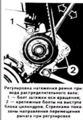

    Менять ремень я не собирался, он вполне в адекватном состоянии. Проблема в том что машина троит, и есть подозрение на зажигание, и скорее всего оно подтвердится. Про помпу - честно не знал, да, я пытался ее открутить, да потекла ОЖ, поэтому я быстренько все закрутил назад и все. Все ровно пока не понимаю как помпа которая просто выкручивается и вкручивается натягивает ремень, но если натягивает она - то информацию я думаю уже найду.
    Насчет перескочившего зуба. Ремень снимал руками, и надевал обратно ключем, при надевании перескакивает или слетает на зуб-два. Поэтому метки на маховике и распредвале не совпадают

    Но вот это..
    Вот это не как нельзя назвать.. Что есть подозрение на не верный УОЗ..
    https://dok.ua/art-cp2380-bga-2020263
    Это так для примера.. Это не твоя помпа.. На уши крепления смотри...
    И соображай как происходит натяжение..

    Последняя ссылка очень полезна. Получается открутить 3 болта и у помпы будет ход? Если это так то все понятно, спасибо огромное. На днях буду пробовать

    запаситесь новым уплотнительным кольцом до начала данной работы. ( помпу надо будет снять, и поставить новое кольцо )
