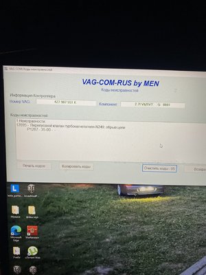

    Доброго дня, машина Ауди а6 с5 аллроуд 2.7.Ошибка выглядит так (номер 17695) обрыв цепи , плюс соотвественно приходит он идет с 34 преда, минус управляется от мозга как я понял(провод от датчика до мозга звониться и не с кем не замыкает, в том числе и на двигатель) Датчик умер? Его мозг проверят на сопротивление, пробовал б/у датчик самый дешевый купить не помогло, при подаче 12В клапан отрабатывает(не залипает) если только сопротивление не то.
    Помогите разобраться запутался уже.
    Номер датчика 078906283A

  4. Иваныч220
    Иваныч220 Новичок
    26 фев 2025
    4
      432,8 КБ
      24

    Если + приходит на разъем , и массовый провод управления целый до блочного разъема , ничего кроме управляющего триггера на самой плате ЭБУ в голову не приходит .Проверка простая снимешь разъем с ЭБУ и проверяешь проводку с подключенным клапаном до ножки предохранителя ,если сопротивление есть -ремонт платы ЭБУ .
