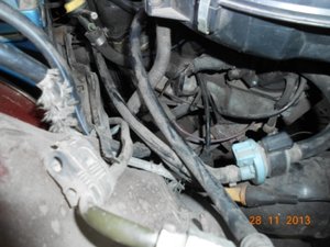

    Вот эти провода
      144,4 КБ
      40
      182,7 КБ
      33
      178 КБ
      34

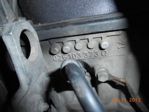

    А вот все номера что я нашёл на движке
      156,1 КБ
      32
      139,1 КБ
      32

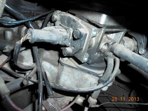

    Вот два датчика один из них тоже не подключен:confused:
      157,8 КБ
      33

    оборванные провода похоже на форсунку и на РХХ идут, смотри со стороны мотора под корпусом воздушного фильтра

    Походу, отключен и РХХ и ДПДЗ, и датчики - то есть, моник отключен полностью.
    Интересно, в связи с чем. Понятно, что газ фигачит напрямую и ему не нужен ЭБУ и все прибамбасы моника. Но вот только ли ради газа это все было сделано - тот еще вопрос.

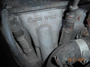

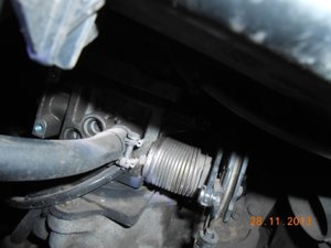

    Там со стороны движка действительно горизонтальный разъём с 4 проводов,но со стороны радиатора и со стороны фары нету даже разъёмов ни входов ни фишек никаких!Фот максимально удачные фото сделанные с 4 сторон
      152,8 КБ
      37
      142,2 КБ
      35
      189,1 КБ
      39
      149,8 КБ
      34

    Это не то. Эти номера деталей (головки) 026 103 373 ... каталожные
    Смотри ниже. на чугунном блоке. имеется шлифованная поверхность и номер выбит. там и буквы (две) например РМ или 4В ...
    А иначе какой мотор обсуждаем и что там за колхоз?
