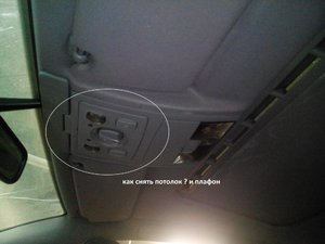

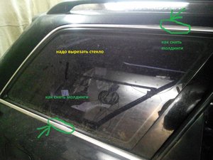

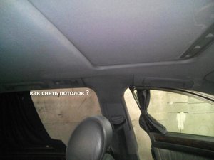

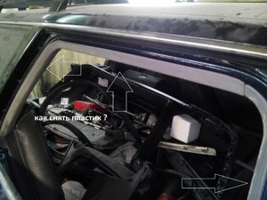

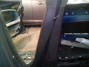

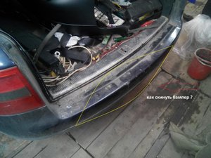

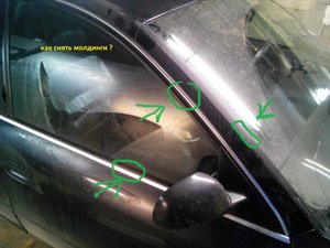

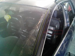

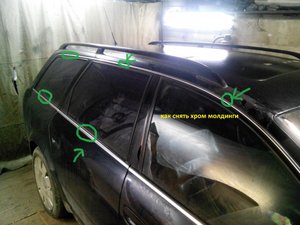

    всем доброго вечера . решил покрасить авто полностью . возникли вопросы по съёмам некоторых деталей. буду признателен за помощь. заранее спасибо

    по молдингам которые на дверях - снимаешь рамку со стеклом и изнутри двери смотришь на заклепки крепящие эти молдинги, их надо высверлить
  3. Шурилло
    Шурилло Живу я здесь
    26 мар 2008
    4.715
    Allroad'02 AKE МТ
    изучай ТЫНЦ
    а по заднему молдингу багажника на аванте ТЫНЦ

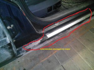

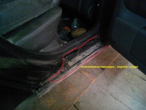

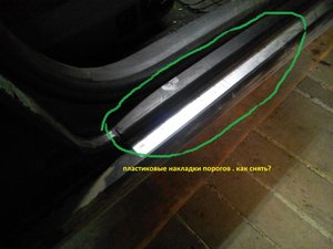

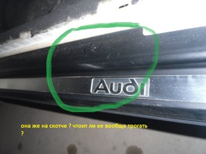

    а накладку на порог снимать ? как я понял она приклеяна там или лучше ее не трогать . что подскажете

    посмотрел мануал на драйве . у него накладки клеенные

    накладка которая под дверью идет - она же приклеена ?

    они приклеены на двухстороннем скотче.
    сначала отцепляешь ее от порога (она туда защелкивается), а потом отрываешь от кузова.
    можно погреть, скотч размякнет, легче пойдет.
    мне в свое время надо было снять порог и я лоханулся, т.к. сначала оторвал от кузова, а потом понял, что мне бы хватило и просто отделить накладку от порога.

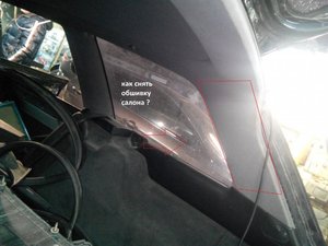

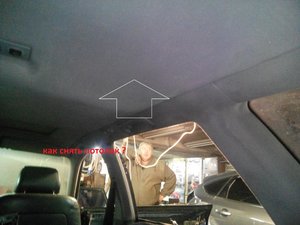

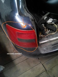

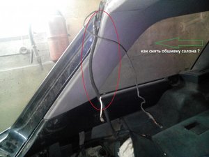

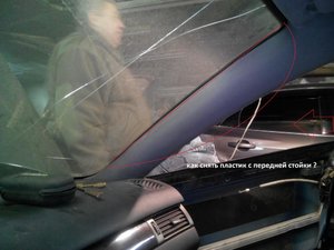

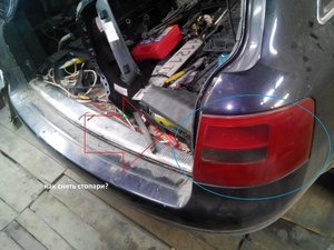

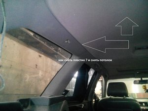

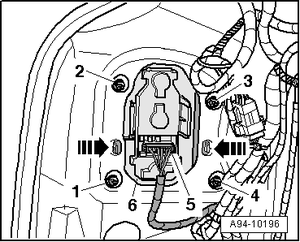

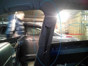

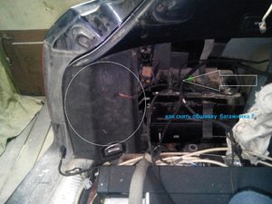

    всем привет =) нужна помощь . возникли трудности по снятию потолка . пластика салона . заднего бампера . и стопарей подскажите пожалуйста как снять

    Стопаки с внутренней стороны прикручены на 4 гайки и держат две защелки ,там же рядом гайки крепления бампера , 5 гаек на каждой стороне держат бампер. 3 с одной стороны фары и 2 с другой, а также бампер держится на защелках с каждой стороны бампера

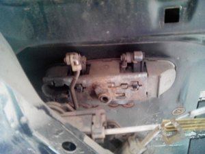

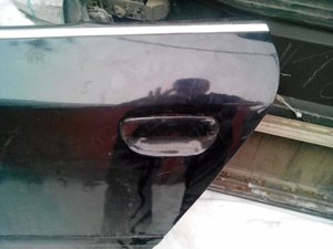

    Всем привет как снять с двери ручки?
      65 КБ
      57
      62,4 КБ
      66

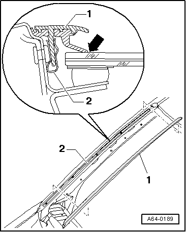

    всем привет - авто уже почти разобран на покраску . как с лобовика снять молдинг . .т.к стекло буду менять
