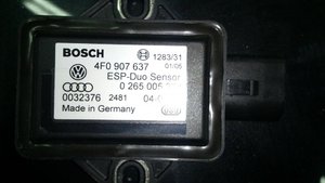

    У меня есть фото, как он выглядит.
    К нему подходит один разъем. Там штук 5 проводов. Может чуть больше. Какой из проводов за что отвечает - можно в Эльзе в электросхемах посмотреть.
