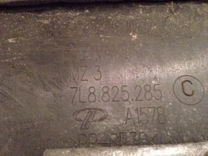

  8. John Kennedy
    John Kennedy Живу я здесь
    15 сен 2013
    1.715
    Q7 4M 3.0 tdi custom
    У меня вот такая и она мне не подходит видимо. Нужна?
