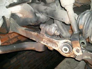

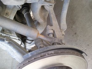

    :hi: я ж говорил я единственный. Может всё-таки дело в кулибине, у которого я машинку забрал. Передние аммо разные и правый как-то наварен чтоли (на втором фото), а левый вроде нормальный (на первом фото, где меняю рычаги). Может машина поднята и т.к. кулак выше закругляется, то диск к нему чуть ближе получается.... х.з. короче.
    Я задние аммо менял оба, а передние пока рабочие не трогаю. надо тоже менять по весне и проверить. А то как-то не понятно всё... У всех встают как надо, а у меня упераются.

    да не Дим,на расстояние от колеса до кулака,ни рычаги,ни амортизатор повлиять никоим образом не могут,ведь колесо крепится к ступице,ступица вставлена/запресована в подшипник,а подшипник в свою очередь фиксируется к кулаку,все составляющие возможно установить/зафиксировать только в единственно верном положении,по другому их физически не возможно установить,
    единственная деталь из перечисленного мной списка(ступица/подшипник/кулак) которая может влиять на твою "проблему" это ступица и то лишь в том случае если ее(их) кто то когда то менял и установили не ту,не знаю от сотки предположим или от роуда(я не знаю в чем именно между ними отличие и есть ли оно вообще),с кулаком вряд ли можно ошибиться,т.к. есть А6-е и есть роудовские,опять же я не знаю чем именно роудовский отличается от 6-го,на роуде ставятся штатно шины большего размера,по моему 235/55*17,но и вылет у роудовских дисков ЕТ20,против ЕТ45 на 6-ке,поэтому тут еще вопрос почему на роуде вмещается шина большего диаметра нежели на 6-ке,толи из за иной геометрии кулака,толи из за иного вылета дисков,а может и то и другое вместе взятое.
    а вот почему у тебя сложилась такая ситуация,хрен его знает :shock:.
