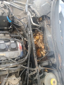

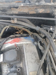

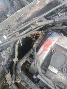

    Здравствуйте. Такая вот проблема, купил ауди А6 С5 двигатель 1.8Т AEB. Как я понял датчик G62 не подключен и куда его подключать. Двигатель был установлен контрактный. Может есть у кого то фотоотчет или мануал по проводке (как и где пролегают провода) или какая-то полезная информация для моего случая.

    Ипать срачельник.......Смотри в моторной косе, та которая проходит возле него.

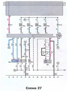

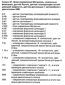

    На С5 G62 в одном корпусе с G2(на приборку) - двойной датчик зеленый
    WQLF30 нравится это.

    28.339
