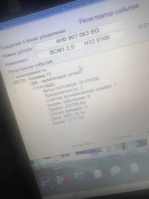

    Столкнулся с ошибкой в блоке 09 по Клеме 15 недостоверный сигнал.

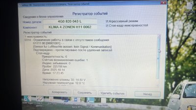

    В момент когда появилась ошибка по клемме 15 в блоке 09 появилась ошибка по климату.
    Фото ошибок приложил, очень надеюсь на помощь!
