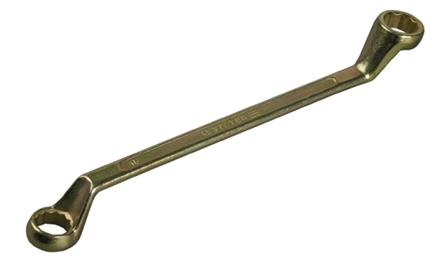

    А как подлезть? Да тоже очень просто:
    1) разобрать морду. Так как трещеткой и ключами не подлезешь.
    2) Нашел 10 минут назад. Купить кривой накидной ключ на 21.
    И провернуть.
    На самом деле пытался вращать за верхний вал. Немного. Градусов на 20.
    Так как за него вообще вращать нельзя. Маховик вращался нормально.
    Итак...
    На завтра планы:
    0) Провернуть коленвал. Если не провернется, то дальнейшие действия бессмыслены.
