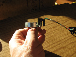

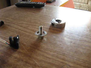

    Сорри, если туплю, а разве в траблере AAR не 5 шторок?

    любопытно, а откуда вообще эта табличка взялась?
    и картинка со шторками откуда? я думал, на aar как раз пять импульсов с распреда (с датчика холла в трамблере)? на v6 - судя по картинкам, по одному пульсу, да.
