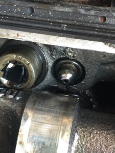

    всем привет,нужна онлайн помощь,возможно ли поменять гидрик или как его... не снимая распредвал,он под приводным,больше не спружинит и падает все время рокер

    Зачем ему читать тот пост если у него пружинка в гидрике лопнула?!
    Лучше снять валы и проверить все гидрики.

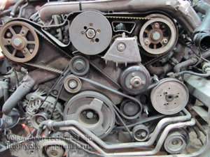

    можешь на фото указать где что находится?извиняюсь за тупые вопросы,как морду в сервисное положение поставить знаю,получается ремень распредвалов снимать нужно?как там с метками?мне нужна только одна сторона около воздушного фильтра,можно ли просто как то приподнять тот разпредвал?в сервисе сказали без 300евро даже не чего начинать,потому решил сам лутче

  9. регион 102
    регион 102 Живу я здесь
    9 апр 2012
    2.839
    Башкортостан респ.
    Allroad а6с6 3.0тди
  10. Mayhem74
    Mayhem74 Живу я здесь
    30 апр 2014
    2.882
    A6 C5 AKE Q А ESP
    Если только правую голову, то вообще ничего разбирать не нужно. Снимай шестерню, снимай вал. Метки по стопорам.

    Самое главное ! Нужно понять ЧТО СЛУЧИЛОСЬ с гидриком ! Как правило очень ЧАСТО это "подвисший" клапан . Т.е. клапан который ОЧЕНЬ трудно двигается. Это очень желательно проверить, когда сняли распредвалы !!!
    Иначе всё повторится с новым гидриком очень и очень быстро.......:ded:
