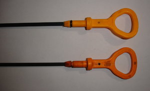

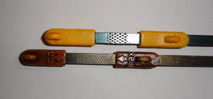

    Могу внести интересный факт - у меня сломался м.щуп 078 115 611 J, купил 078 115 611 S (тк оф. замена), а он (S) короче на ~1 см чем J.

    Да, общая длина на 1 см меньше...
    Причём на пластике нет отметин MIN-MAX...
    А так - ручка-пробка одинаковая...
    Вот теперь для себя замерил со старого щупа (J), что MAX - это где-то посередине между двумя пластмасками.... Вот так поступили немцы...
    В принцепе могу завтра зделать фотки...

    Нашел все-таки номер 078 115 611 J, официальная замена ему в 1997 году стал 078 115 611 К, а в 2005 078 115 611 S Если не сложно будет сбросьте завтра фотки, интересно что к чему... Может немцы посчитали, что уровень масла должен быть выше :shock:

    Обязательно зделаю...
    Не думаю, что уровень должен выше..., да и нет на щупе меток MIN-MAX. Скорее всего - что-то ввиде "универсального" щупа, возможно, подходит по длине к новым моторам... Вот немцы и решили, что бы не штамповать старые, подойдёт и етот....

    Фотки...
