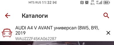

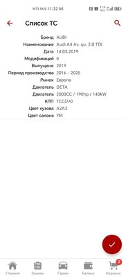

    Старый блок после удара погиб, кодировки нет, ошибки висят по кодировка может кто подскажет весь код, или может есть таблица. Блок абс 8w0907379AE полный привод
