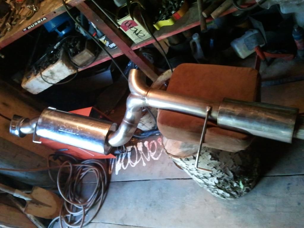

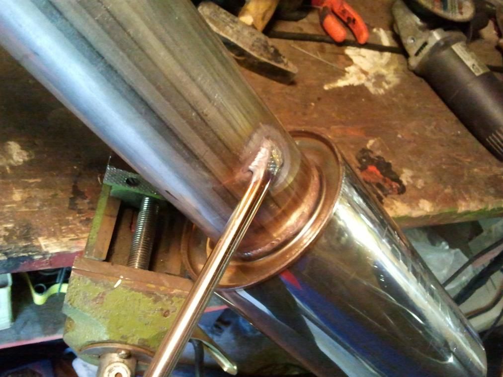

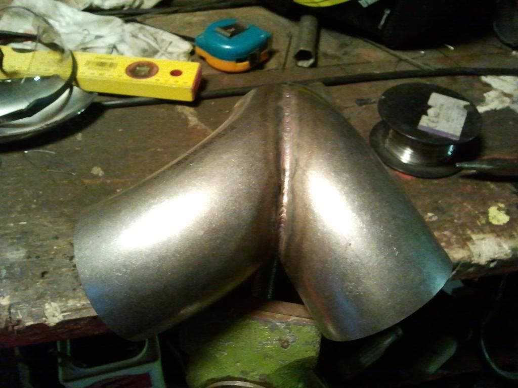

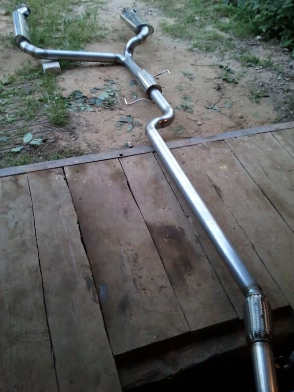

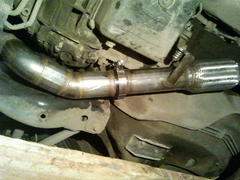

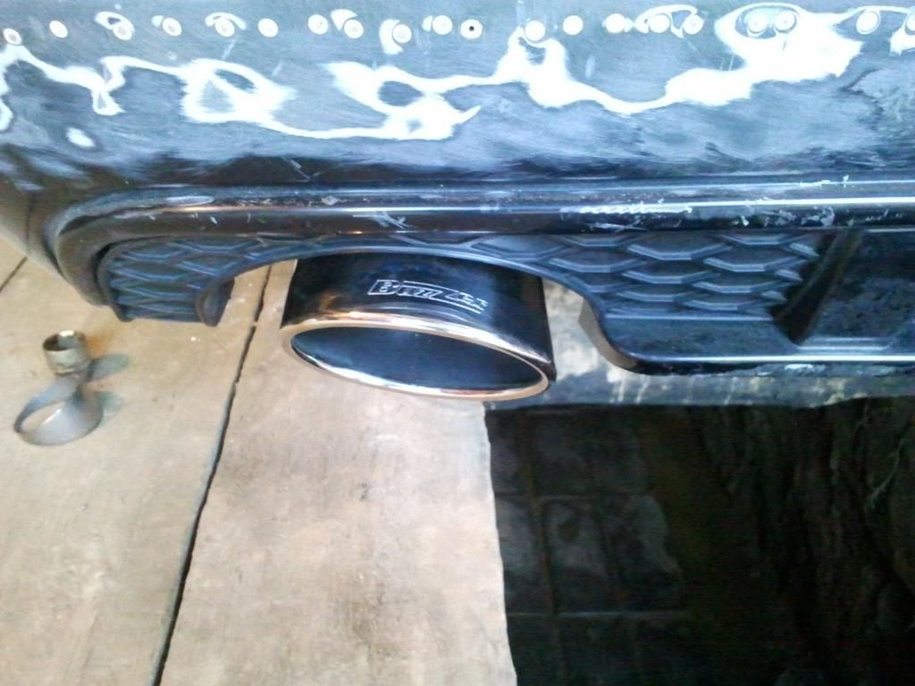

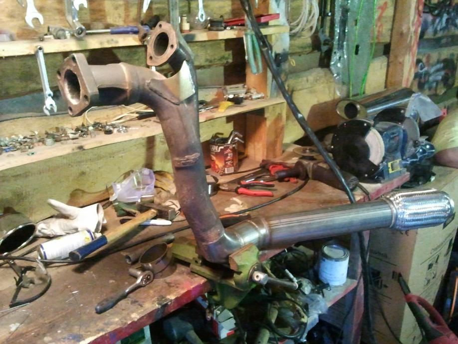

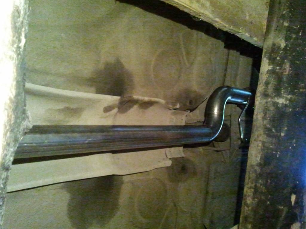

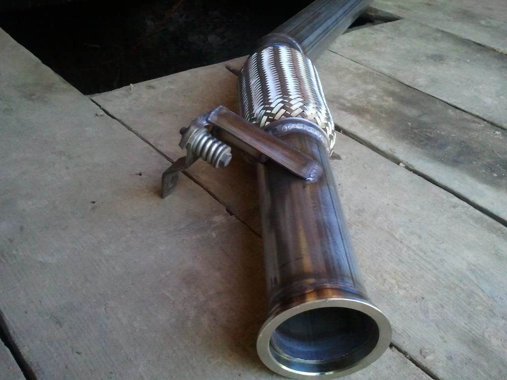

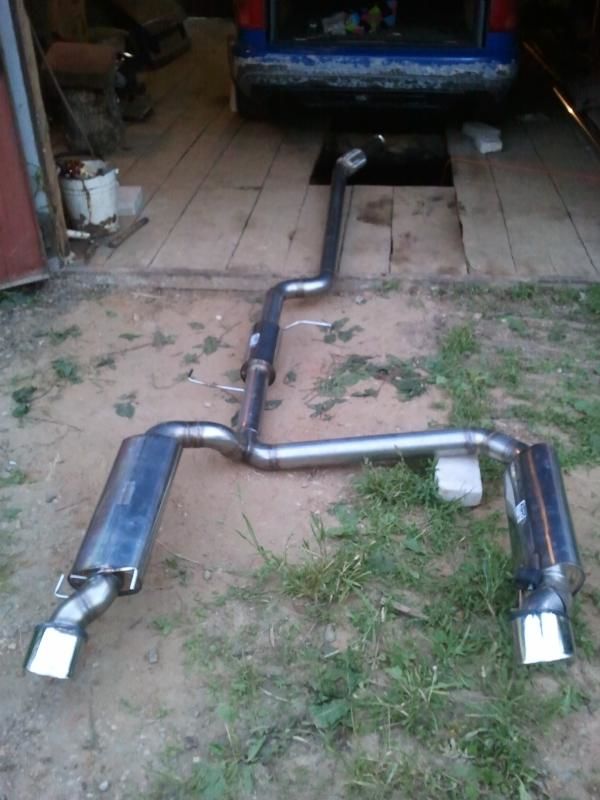

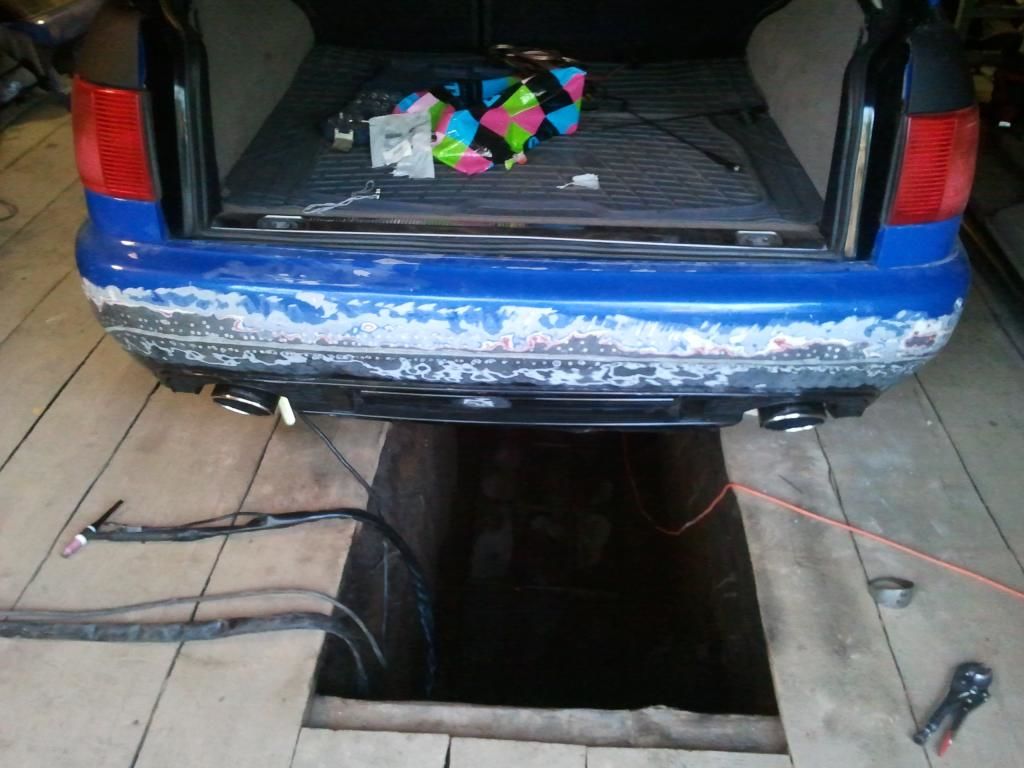

    Последняя работа. Изобразил выхлоп из нержи на S6 2.2T. Полная магистраль от даунпайпа через v-band, гофру с промежуточным глушителем с разводкой на 2 стороны ( без вырезания ниши запаски! ) с отдельными насадками. Диаметр труб 3 дюйма.

    Серег, а ты нержу в аргоне варишь или в смеси?

    в аргоне, так проще, оборудование мобильно и можно варить всё, начиная от сплавов и алюминия, заканчивая нержой и чернухой. Баллона большого хватает на несколько таких выхлопов.

    Попробуй на нержу смесь Ар-Со2 98-2%% Окалины нет, шов бело-голубой и лигировку не выжигаешь.

    где ж я эту смесь найду? или покупать 2 баллона аргон + углекислота и мешать через редукторы - гемор.

    Мешают через смесители. Через редуктор не смешать в таком соотношении. А вообще смесь должна быть на газовых станциях.

    я беру аргон по соседству, и тут тупо меняют баллон. Так что о смесях говорить не приходится. А специально куда то гонять... Неизвестно что нальют, может с влагой или неочищенный - нафиг надо ))) а так при случае может попробую

    Попробуй, Серег, приятно удивишься)))) И алюминьку в смеси Ar+He тож приятнее....

    Красиво смотрится!
    Сразу видно аккуратно делаешь.

    это да, как для себя, халтуру не гоню )
