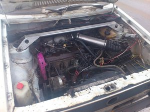

    Я точно не в курсе, вот фотка как только пригнали делал

    Эт Джетроник.Возле гофры видишь дозатор с четырьмя топливными трубками?На Монике форсунка одна.
    Моно-впрыск,одноточечный иначе.Но зато у тебя истинный первый житиай!!!!!!
    Некоторые неугомонные на гольф2клубе собирают на базе первого гольфа двухлитровый шестнадцатиклапанный турбомотор
