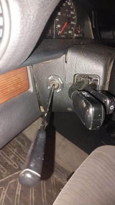

    В общем по датчику давления масла, как и говорил razer видимо надо перекинуть пины. Потому что я тут заметил что у меня есть переключатель показаний бк (очень странный, я нигде в интернете не нашёл не одной фотки с ним, прикреплю ниже. Или искал плохо), а самого экранчика нет, пустое тёмное окошко, нашел интересную тему, попробую перекинуть так же как человек.
    По поводу ваг кома, заказал себе впг ком на 232 и переходник на 2 штырька в блоке под капотом. Надеюсь все увидит. Если я правильно все понял.

    Круиз контроль?
  20. CraTex
    CraTex Завсегдатай
    14 дек 2023
    713
    Краснодарский край
    Audi 100 C4 2.8 AAH 1991
    Он ставился на эти машины? :rolleyes:
