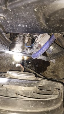

    В общем так и оказалось. Пришёл датчик. Поменял - заводишь машину, проходит 10 сек и опять пищит. От этого датчика идёт провод на двигатель за ремень грм, это второй датчик я так понимаю? Там круглый контакт на нем. В нем может быть проблема? Или уже ехать к электрику пусть смотоит

  18. Razer69
    Razer69 Живу я здесь
    3 апр 2018
    2.752
    Тверская обл.
    ауди 100 2,3 1991 инвент 2.0 : 100 2,8 мт.
    датчик давления на машинах с первой генерацией моторов стоит на левой гбц сзади. возле ремня стоит датчик температуры масла. делай фотки так проще объяснить. может у тебя и поддоны стоят от второй генерации.

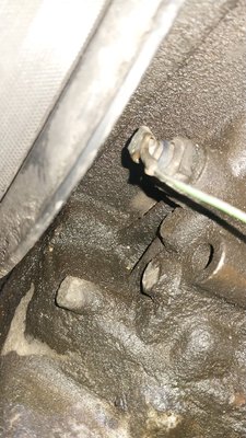

  19. CraTex
    CraTex Завсегдатай
    14 дек 2023
    713
    Краснодарский край
    Audi 100 C4 2.8 AAH 1991
    Завел двигатель. Мигает масло. Вытаскиваю провод с датчика что закрыт белым колпаком - ничего не меняется. Так же мигает. Панель не полная.
  20. Woffka
    Woffka Старожил
    9 апр 2011
    12.821
    Казахстан
    A80 B4 ABT 2.0 92г
    Имхо, у тебя там бочонок помер.
    Дорогая сейчас штука...
    Если руки есть - его можно вскрыть.
