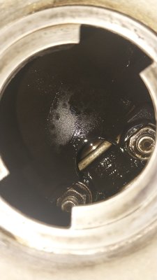

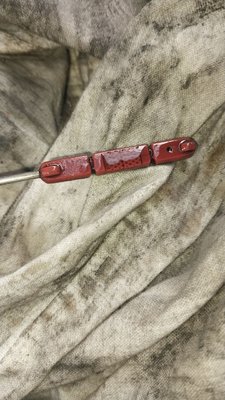

    Фотки щупа, бумажки, двигатель из маслозаливной - https://imgur.com/a/WBR2EDK

    Обороты плавают сказали на сто, из за того и давление. По щупу масло полностью закрывает оранжевую штучку на которой метка, то есть перелито? И смущает все же меня анти шум гидриков в багажнике. Может быть такой давление из за того что он просто погуще сделал масло? Заливал он газпромовское 10w40 сказал, поменять масло и опять замерить? Или все же с маслонасосом все хорошо. И если датчик новый поставлю, он же все ровно уже покажет если вдруг проблемы будут с давлением.

    Та. Листай ниже. Масло свежее, уровень полный. Срач в двигателе умеренный.

    Так уровень такой и должен быть? Не по линию отметки? Я думал оно так. В общем я понял, пока датчик давления поменяю за 450 руб, дальше видно будет. Машину к техосмотру готовить буду.

    Масло должно быть в пределах рифлёного сектора на щупе.
    У тебя сейчас полный уровень.
    Я у себя заливаю так же. Даже чуть переливаю (пару мм выше метки max).
    И предпочёл бы, чтобы в картере его помещалось больше.
    Ибо чем больше в картере масла - тем медленнее оно стареет.
    Жизненный цикл двигате зависит от этого напрямую.
    В связи с этим никому не советую кататься на минимальном уровне масла.
