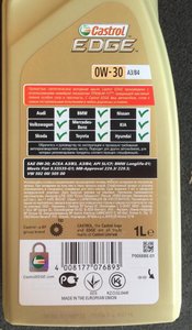

    Насоветовали товарищи мне масло
    CASTROL EDGE 0W-30 допуски VW 502 00/505 00 фото 1
    Но после замены, у ОД мне сообщили, что оно не подходит для моего двс.

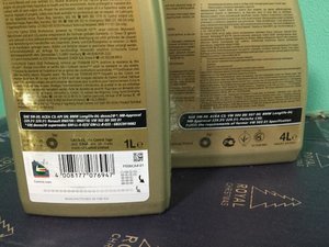

    Нужен совет: оставить залитое или срочно заменить на один из 2х вариантов на фото 2(посоветуйте какой лучше из представленных)

    Спасибо за советы, но мне никто не ответил, можно ли ездить на том, что я залил и какой всетаки вариант выбрать из 2х предложенных мной)
    502 00/505 01 или 504 00/507 00

    Масло должно соответствовать допуску 504/507. Производитель вторично. Сам всегда для, своих машин, покупал оригинал ВАГ.

    +100! Смотрите на любом масле именно этот допуск: VW 504/507, вне зависимости от марки (написано с обратной стороны канистры).
    Допуск 502/505 не для Вашего двигателя с гарантией 200 процентов!

    Все правильно, если сомневаетесь -залейте оригинальное масло, разница в цене не принципиальная... :ded:
    ПОчитайте мануал на досуге, и залейте что положено.
    То что залито -не соответствует допускам... И к чему эти эсперименты на относительно свежей собственной машине?

    Всем спасибо за советы, я не пытался сэкономить, благо после замены мой пробег 30км, залью оригинал vag как и до этого=)
