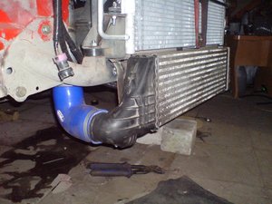

    мне вот больше интнрнсно как кулек поставишь... и какой бампер на эту инсталляцию налезет:shock:

    А в чем может быть проблема его установки? Бампер думаю от rs2

    проблема с б8 кульком одна - его размеры. у бочки очень мало места между нижней балкой телевизора и бампером. как там у рс2 не знаю, но в эсочный бампер б8 кулёк очень сильно не лезет - нужно чтото намного более короткое и желательно с выходами назад, а не в стороны, потому как пайпы будет тоже не айс прокладывать...
    но в общем не буду пугать - просто любопытно как получится:nod:
    у меня так:
      283 КБ
      45

    ну будем пробывать попозже)

    попробовать можно, но мне кажется выходы высоковато.
    если кондея нет, то идеальным вариантом были бы плоские большие кульки, типа как на саабах или последних гольфо-подобных. если есть кондей, то придется среднюю перемычку телевизора удалять. на б3 в этом ничего критичного нет, а на б4 там крюк капота(хотя и без него жить можно)
