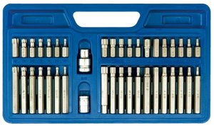

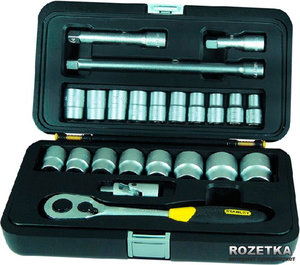

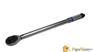

    set_stanley_expert_23_items_1_94_671_images_5699539.jpg toya-66410-0.jpg динамометрический-ключ-щелчковый.jpg
    Ну о частой засаде болта шкива прочтёте здесь https://www.drive2.ru/l/6924879/

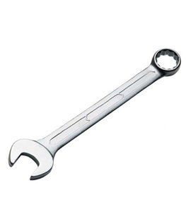

    У вас простой мотор. Проверьте чтоб в наборе головок были №16 и №18, обычно не бывает, прикупите отдельно если не будет. Не забудьте накиданные ключи 16 и 18 прикупить original-685x685-fit.jpg
