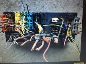

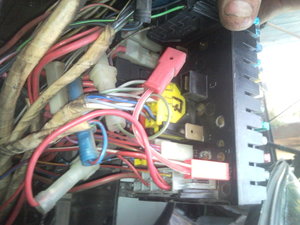

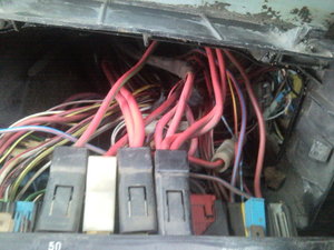

    Приветствую всех, у меня возник вопрос по подключению блока предохранителей автомобиль ауди 80 в4, 2.3 акпп, авс и кондиционер, авто не обычное экспортное на Японию. Загвоздка в том, что я тупанул забыв сфотографировать порядок подключения маленьких фишек к обратной стороне блока, на фото подключение чуть не совпадает с моим, у меня нет обведенного белого штекера, но есть одиночная красная фишка с двумя красно-зелеными проводами, может кто-то обладает информацией, был бы очень благодарен!

    Я пока не пойму, что не работает т.к авто даже на зажигание не реагирует, менял блок пр. помимо этого много чего еще делал (контактную группу замка зажигания менял, когда ее брал она просто проводами заводилась) Она вообще может не заводиться из за этих маленьких фишек? Крупные черные не ошибешься там как у всех, а другие маленькие цветные как я понял по комплектациям отличаются, нашел похожий как у меня блок на фото выше, подключил также, но некоторые фишки не совпадают, там где обведенное кругом у меня фишки вроде вообще не было, я это понял по отсутствию данного штекера и царапин на контакте у старого блока.

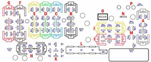

    Там отдельных разъёмов не так и много.
    75N - это на ПТФ, если они есть.
    87a - на блок стабилизации.
    P30as - На реле афтеркулинга (Охлаждения после остановки двигателя)
    87k - на вентилятор при работе афтеркулинга
    O - Выход + после реле бензонасоса.
    N - плюс от пр №22 .
