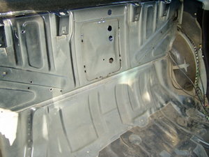

    Погоди...на сотке часто обивка багажника короткая и закрывает только фонари, а на А6 стопудово она во всю площадь багажника, саморезы её крепления как раз рядом с перегородкой. Далее, если даже лючка и нет, то подлокотник все равно есть, а в спинке под лючок есть прорезка в металле, достаточно пнуть хорошо и место под лючок готово. Ща фотку найду...вот видишь, под лючок готово вырезано в металле по периметру, держится только на маленьких полосках металла (на большие отверстия в центре внимания не обращать - это моя работа).

    все сделали мне сегодня всего за 30 мин. ))))) но 1,5 рубля медвежатник забрал, факт((((
    да так и не сказал как открыл, (фонарей не бил, железо не резал) говорит секрет, если что пусть ко мне едут
    а дело все таки в клапане было, который крепится на самой крышке, воздух пропускает и все ..
    завтра в Питер искать клапан и кнопку (эх зря личину высверлил)
