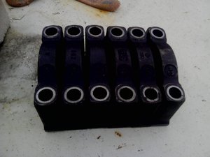

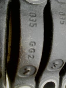

    Оно ли?

    Ну тут все таки не тот бугель о котором идет речь(смысл).В р.в. он и есть,по сути сам вкладыш.В кв же,бугель отдельная деталь,в которую еще и вставляется вкладыш
    То,что они не взаимозаменяемы это точно.
    Что мешает "выскоблить" постель бугеля или вкладыш с обратной стороны?
