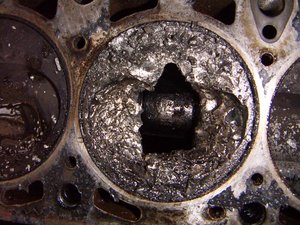

    про тюнинг никто и не говорит просто идея была был материал 80 и куча япона хлама а главное желание воот и заморочились + ребята с ремзоны тоже реально подсели собирали все вместе ради интереса а не ради результата ! а что касаеться NG то ето слишком просто а по бюджету соизмеримо
    в продолжение
    на третьем горшке развалился вкладыш

    Не плохо бы причину найти сначала, а уж потом восстановительные работы начинать!

    Нехило развалился. С чего пошло то,увидели?

    причина наповерхности
    прокладка не выдержала давления произошол прогар
    скорее всего так

    Да нет, там еще надо подумать. Одной прокладкой мне кажется столько бед не наделаешь. А СЖ как понижали?

    кароче я пока сам невидел после работы поеду смотреть
    предварительно по шагам
    1)прокладка прогорает
    2)стенка плавиться
    3)цилиндр перекашивает и разваливаеться вместе с клапаном
    неутешительно пока

    Мои друзья заморачивались так же с Е-34 (мотор м-30, 3,5литра) но тот гад выдерживал почти 1 бар после чего прокладку выдавливало .В итоге поставили вторую улитку и прокладку медную с титановыми кольцами у америкосов заказывали.Сейчас держит 1,6 и оооочень резво передвигается.

    Странно. AAN при СЖ 9,3 держит 1,5 без проблем

    кароче 4 мнения из 5 что причина в бракованом поршне!

    Нда.....:shock: мой покрасивше был....
    http://www.audi-club.ru/forum/showthread.php?t=61432&highlight=%E7%E0%F6%E5%ED%F2%E8%E5
    мой сгорел,сплавился,а твой размолотило...на камазах так бывает когда клапанное гнездо выпадает...

    Что-то не понел, а софт другой, а форсунки?
    У меня уже 3 года компрессор, надув 0,6 (зимой до 0,7 доходить) Бара. Компресия заводская 10,6. Ничего плохого не происходит.
    Дай детали,
    что за компресор
    что за обем компресора
    диаметр шкива коленвала
    диаметр шкива компресора
    что делали с форсункамы, т.е. с тепливом
    что с зажеганием
    как замер давления делали
    Только после этого можеш четко сказать что вызвало аварию, чтобы не повторят в будущем.

    ну теперь хз, там не определишь, на башку налипло и размазало ни гнезд ни буя :(
    на счет причин то по совокупности могло быть 1)брак ковки поршня 2) зажигание 3)бензин
