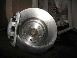

    Ну как же не видно, можду лепестками "розочки" на крайнем фото именно пружинка 4b0615269, её средняя часть видна :). Ну и по логике - если пружинка от А6, то и суппорт оттуда же, человек ведь комплект брал... а вообще между ними различий практически нет.
    А на А4В6 320 таки да, не ставились.

    :beer:ссори, пружинка такая тоненькая что на фото ее еле видно!:rock:
    а суппорта все таки от b7, у меня такие в стоке стоят,сейчас на 345 дисках.Просто на b7 пружина полностью закрывает пружинку колодки, вот глаз сразу и зарезало что их нет:)

    А как ты по тем фото определил, что это именно от В7?
    вот я на на своей А6 320 переделывал в 345:
    какие отличия? :)

    определил по номеру в первом посте.Номер начинается на 4f0 а у тебя 4b0:)

    Re: Ну наконец поставил 320 тормоза...
    такие же ставились и на а6 с5 с 321 диском.на s4 с 345 почему то такой же суппорт только первые 8е0.хз почему...

    колодки 4B0615116 и 8E0 698 151 G взаимозаменяемы? суппорт у меня 4B0 615 123 A

    а реально, как у тебя пружинка от А6 держит калодки от А4, ты ее как-то подгинал чтоли или потерял уже? почему выбрал колодки от А4???

    хотя вообще все запутано, суппорта от А4, колодки от А4, колодки от А4, а пружинка от А6??? поясните кто нить :(
