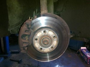

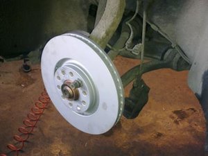

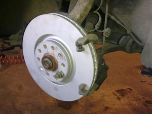

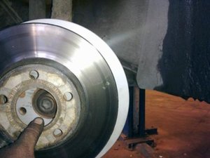

    Долго ждал износа колодок на передних 288 тормозах, кот штатно стоят на моей A4. И вот загорелся индикатор износа!!
    Все уже было закуплено заранее и лежало в ожидании своего часа. Не купил только армированные шланги, да ну и ладно, как оказалось - зря, ну да все равно ладно. Ставился комплект от Allroad'a, все встало без переделок, как любят говорить "bolt on", только немного рассверлил крепежное отверстие в кронштейне держателя шланга-трубки.
    Когда начали разбирать правую сторону, то увидели надломанный тормозной шланг, посему шланги все-таки заменили с обеих сторон на новые. Фото процесса начал делать не сразу, да и машинку не мыл после 5-и дневного простоя :), поэтому сорри за грязь, хотели быстрее сделать. Фото того, что было с права, а заменяемого - слева...
    Суппорта брал тут, у клубня. Б\у в отл состоянии. Грязезащитные щитки менять не стал, родные стоят как раз по размеру диска.
    Номерки деталей, которые ставил:
    1. Скоба b 4f0 615 125 D (П и Л одинаковые)
    2. Суппорт b 4f0 615 123 A -Левый; 124 A -Правый
    3. Диски 8e0 615 301 AD
    4. Колодки b 8e0 698 151 g

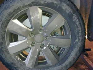

    Колесные диски стоят 16", и, как видно на фото, зазор между суппортом и колесным диском достаточно большой. Поэтому отвечаю на частый вопрос - встанут ли 16" диски с такими тормозилками - ДА! НО! Было это еще на зимней резине, и на оригинальных дисках. На лето у меня тоже 16" и тут меня ждала засада. Вылет не оригинальных дисков был меньше, и они не влезали на 320 тормоза. Пришлось поменять их на другие, попались оригинальные, за что спасибо LittleTOXA! Если говорить о цифрах, то min - от 25ET (могу ошибаться, почерпнул тут, на форуме).

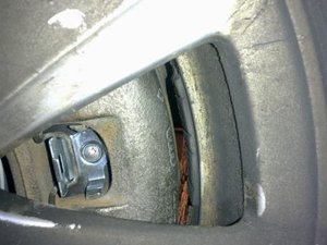

    а почему отводную пружину 4f0615269 не поставил?за счет чего суппорт отходит назад у тебя?

    На последнем фото, где сквозь колесный диск видно суппорт, разве не эта пружина видна, которая поперек стоит в виде толстой проволоки...?? :shock:
